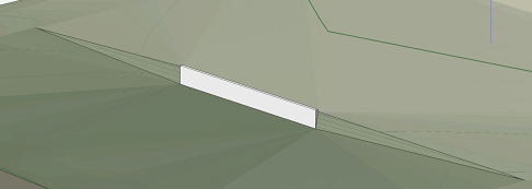

Dos diferentes vistas del modificador de sitio de muro de contención creado

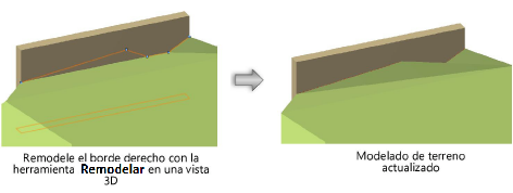

El modificador de sitio de muro de contención consiste en cuatro bordes modificadores unidos por vértices comunes. Los bordes izquierdo y derecho del modificador de sitio de muro de contención pueden ser remodelados con la herramienta Remodelar (consulte Modos de remodelación tridimensional). Mueva los vértices y agregue, o elimine, vértices para remodelar el muro de contención.

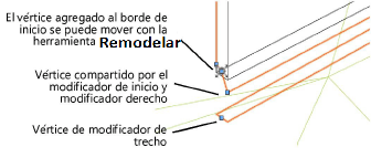

Los bordes de inicio y fin del modificador de sitio de muro de contención sólo pueden ser movidos verticalmente. Si necesita una diferencia de elevación personalizada entre la elevación de borde lateral y los extremos del muro (por ejemplo, si los extremos del muro no son soportados por lo que el terreno se "está desparramando"), agregue un vértice al borde izquierdo o derecho (seleccione Borde modificador de inicio/fin desde la lista Mover en la paleta Información del objeto y haga clic en Agregar vértice).
Reposicione el nuevo vértice con la herramienta Remodelar usándolo para el inicio del modificador de sitio. En este ejemplo, un vértice fue agregado al inicio y fin del modificador de sitio de muro de contención:
Vértices agregados al inicio y fin del modificador de sitio de muro de contención que luego fueron movidos con la herramienta Remodelar para crear elevaciones con pendiente
